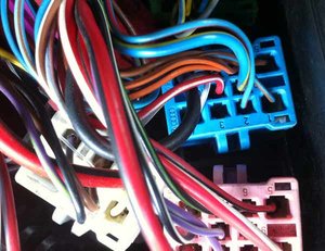

    18.465
    Q7 3.0TDI
    Сфотал, этого проводка у меня нет?
      36,4 КБ
      1.216

    Q7 3.0TDI
    Ребзя проводок номерочек бы...

    Audi Q7 3.6
    Странно на всех Q7 провода стоят уже:shock:
  6. Asket
    Asket ₪₪₪₪₪₪₪₪
    17 мар 2009
    18.465
    Q7 3.0TDI
    Бывает и так :) Проводка номер не знаешь, или приколхозить пины какие нибудь одинаковые

    13 май 2008
    14.081
    Вожак стаи
    отдельно такой провод не купишь, только в наборе. так что, сам мастери

    Audi Q7 3.6
    К сожалению незнаю(. Отдельно пины или провод с пинами взять, на концах пины разные.

    Asket ₪₪₪₪₪₪₪₪
    17 мар 2009
    18.465
    Q7 3.0TDI
    приколхозил провод поверху, чтоб проверить.
    Все работает, теперь надо провести по нормальному, но сегодня сил не хватило всё разбирать, еще и дождь время от времени :)

    17 мар 2009
    18.465
    Q7 3.0TDI
    Спасибо, один пин взял со штекера ирбэгного второй стандартный салонный штекер. Чтоб нормально провести надо вытаскивать коробку с штекерами предами, но там мешают дворники механизм, время найду сниму
