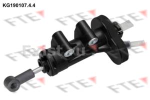

  18. grigoremd
    grigoremd Живу я здесь
    27 сен 2009
    2.631
    A6 2.7 TDI 2009 г. МКПП, пер. привод.
    к моей подойдет такой? и главный меняли - тоже пластиковый, мне он показался слабый вообще, нет металлический от другой модели?

  20. quattrosens
    quattrosens Старожил
    21 сен 2010
    17.156
    Франция
    И тормоза и сцепление прокачиыаются под давлением 1.5 бар
    Прийомный цилидр он стоит на А4 пойдет вот главный на какой менять не знаю буду смотреть....
