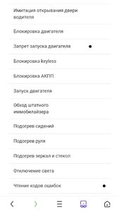

    Странно почему турботаймер не работает?
    Он от автозапуска не зависит,читал где то.
    А ошибки он вроде по кан шине В должен читать?!
  16. ruzaevka13
    ruzaevka13 Живу я здесь
    5 апр 2016
    1.176
    Ауди Q7 BUG 2007
    Вот
