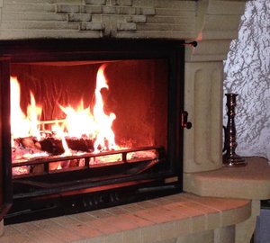

    Центр города, квартира на девятом (последнем) этаже.... На вечер вся проводка уложена от кормы до дверей и зеркал.. Отчёт готовлю.

    Так он действующий или для мебели? По фото вроде закопченый немного))) может с телефона так плохо видно?

    Самый настоящий :hi:

    Вот это да! Молодец:thumbup:
    Как с документами? Такой проект возможен официально? Так было задумано или получилось спонтанно и без разных согласований?

    Это уже во второй квартире камин. Первую продал. По проекту дымоход оформлен как отверстие под альпийскую форточку. А остальное пусть докажут, что это камин а не мебель

    вот это класс!!!!!завидую
