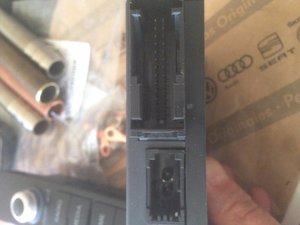

    БЕГИмот а есть отличия в Б/У гетевей(доп. разъём?) Фото плиз сделать прошу.)))
  13. БЕГИмот
    БЕГИмот Живу я в AUDI Q7 4М
    26 дек 2011
    7.811
    Красноярский край
    Q7 4М + 4L BUG,07+Q5 CNCD,13
    Пожалуйста :)
      60,4 КБ
      84

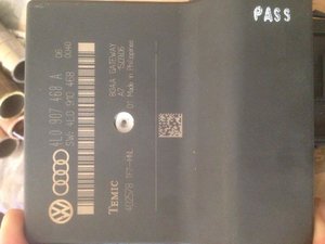

  14. БЕГИмот
    26 дек 2011
    7.811
    Красноярский край
    Трубки для снятия вебасто узнаёшь на заднем плане??
    Вот в анфас:
      77,8 КБ
      85

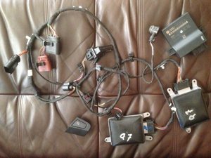

    #159 БЕГИмот, 1 апр 2015
    Ну вот получил посылочку с ТМЦ, комплект для установки почти собран. Осталась мелочёвка, через Екзист закажу.
      120 КБ
      147

    Ждём подробный фото отчёт, отчёт о ходовых испытаниях в условиях город/трасса+общее впечатление от данного помощника.
    Если есть ещё вопросы не понятные-пиши может совместно проясним))):hi:
