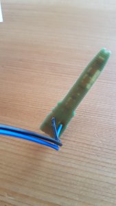

    Как проверить индикаторы в зеркалах? На батарейки 6v не реагируют, и вообще как их разбирать? Помогайте.

    У меня от 5в светились. А полярность правильную использовали когда пробовали от 6В?
  7. Alleks78
    Alleks78 Новичок
    13 мар 2010
    54
    Воронежская обл.
    Q7. 2015 г. в. CRCA
    Да, провод с полоской - минус. Снял один индикатор, буду раскрывать.

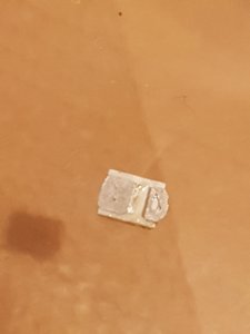

    Разобрал индикаторы , перегорели 4 светодиода. Не могу подобрать какие ставить. В чип и дип ничего дельного не сказали. Кто уже их менял, номер светодиода не подскажите?

  12. AndruxaVAG
    AndruxaVAG Завсегдатай
    5 июл 2017
    659
    Q7 V12 TDi Patrick
    #572 AndruxaVAG, 15 апр 2020
    Они 3в? Просто эти вроде двухконтактные, а надо 4-х
    Вообще нужны вот такие Plcc4 3.3В smd
    Вот типа таких BL-LS1311UEC-3
  13. Alleks78
    Alleks78 Новичок
    13 мар 2010
    54
    Воронежская обл.
    Q7. 2015 г. в. CRCA
    Вот мой родной.

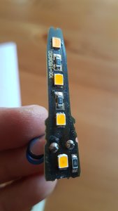

    Покажи фото платы
  15. AndruxaVAG
    5 июл 2017
    659
    Q7 V12 TDi Patrick
    У меня на плате стоят именно те что я написал с 4мя контактами
  16. Alleks78
    Alleks78 Новичок
    13 мар 2010
    54
    Воронежская обл.
    Q7. 2015 г. в. CRCA
    Вот моя плата

    Сегодня пришли светодиоды, поставил, все отлично работает. Я думал никогда не доделаю этот ассистент. Работает с 30км/ч. Всем спасибо за помощь.
  20. going
    going Живу я здесь
    28 авг 2014
    2.436
    Q7 3.0 TDI 15
    больше всего интересовал вопрос 5 вольт, все говорят, но
    судя по плате, работать будет и от 12 вольт нормально ничего не сгорит
    схема простая , светодиод и токоограничивающий резистор.
