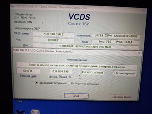

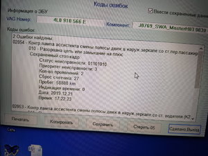

    Поменял гейт на S, все подключил, все равно ругается на индикаторы в зеркалах. Пишет обрыв цепи или замыкание на плюс. А мог я индикаторы спалить когда неправильно все подключил в первый раз? Я когда в самом начале все подключил, они горели на двух зеркалах в пол накала вся шкала, а через пару дней потухли . Можно их проверить компом?

    Можно, сделать "тест исполнителей" блока 3С или дверного блока, точно не помню, но точно помню, что они тестируются.

    Да, через тест исполнителей.

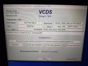

    Вот что показал тест исполнителей. Как можно еще проверить индикаторы? Может батарейкой? Только какой там вольтаж? Из ошибок только индикаторы . Плюс табло все равно пишет системная неисправность.

    проверяй проводку

    Пишут, что индикаторы работают от 5 В, но я так понимаю это минимальное напряжение от которого он светится, т.к. там яркость регулируемая. Я на свои подавал от одного аккумлятора 3.7В, индиктор не светился, подал от двух АКБ это уже где то 7.4В, индикатор бодро засветился желтеньким. Минус должен быть тот, что с коричневой полосой.
