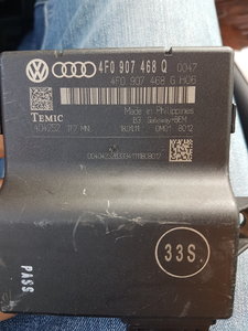

    Чет терзают смутные сомнения, что гейт 4f0907468q, не будет работать с Вашим парктроником,, гейт шел в 11году и парктроник скорее всего тогда был по 76 адресу. А в 13 году пошли пошли другие блоки парктроника и стали по 10 адресу (сужу по своей а6с6 2010г.в и ку7 2014гв,,, в а6 по кодировкам были одни пункты в кодировках, в ку совершенно другие, какой то bap появился) Хотя, обе машины по электрике, оч похожи и почти все электронные блоки от а6 подходят к ку7 и наоборот

    Я уже думал об этом, но ведь дилер это должен увидеть, что не подходит, или может перекодировать? А какие же мне тогда гейты искать, только с буквой S?

    По елкатс показывает или n или s. Походу не тот взял

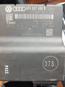

    Номер гейта норм 4F0907468Q -- это предпоследний, была замена на 4F0907468S - 'этот самы последний!

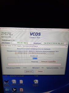

    Прошить можно самому, нужен или vas5054 или VCP и тот адаптер и тот-можно найти на али. Сложнее найти прошивку,, последних как правило нет. Гляньте на рутрекере по запросу “audi flash” или «vag flash”. там были коллекции дисков с прошивками
    Конечно в оптимале, Вам бы найти гейт S у кого, воткнуть к себе, без сьема ЗК и поглядеть будет работать или нет. А дальше принимать решение, покупать гейт s или все же дело не в нем.

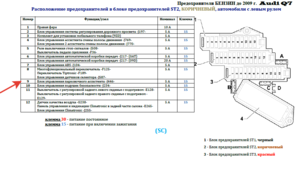

    Вот мои гейты. А что такое 33S b 37S?
      605,5 КБ
      39
      586,4 КБ
      36
