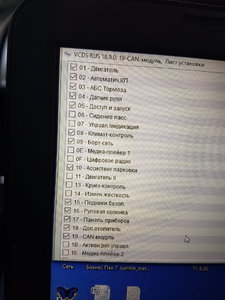

    Когда сняли защиту с нового гейта и еще не расставили галки по старому+ассистент перестроения-в гейте была ошибка, что какое то устройство не зарегистрировано?? Если не было-то либо гейт без нужной шины, либо проводка, либо сами ассистенты. Обычно, если дело только в кодировке инсталл листа-вылизит ошибка про незарегистрированное устройство Сейчас, проводком войти в ассистенты перестроения получается? По поводу 10 адреса-в инстал лист стоит галка по 10 адрес? В кодировках гейта-толком ничего не прописывается. Там самое важное инстал лист. Гляньте мой пост про перепрошивку асисстентов, на предыдущих страницах,,, там на фотках видно какие ошибки vcds выдает, когда устройство прописано но нет с ним связи. У Вас по 10 и по 3с-что показывает??

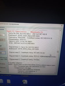

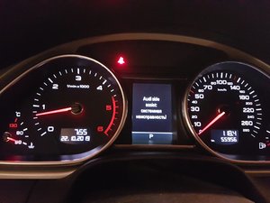

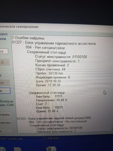

    Как только снял защиту - были ошибки по фаркопу, вент. сидений и т.д.(этого у меня нет) галочка на ассистенте уже стояла и на приборке высветилась надпись ассистент перестроения- системная неисправность. Сейчас в ассистент войти можно , блоки он все видит, пишет ошибки по лампам ассистента в двух зеркалах - разорвана цепь или замыкание на массу, и по кнопке включения тоже самое. Галочка напротив 10 адреса стоит. По 10 блоку вообще нет связи.

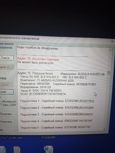

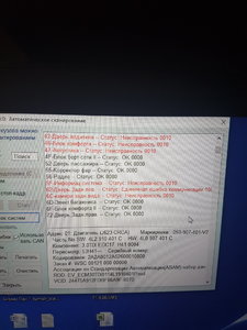

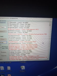

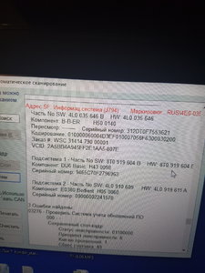

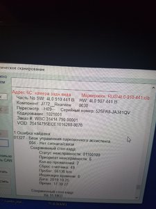

    Чет как то у Вас заморочено. Больно много всего повылезало. Как Вы side assist ставили? Проводку сами делали или покупали? сама камера в инстал листе (адрес помоему 6с)-прописана? Шину ассистента, на какие пины гейта вешали? (Помоему там 7и17). Помню, когда первый раз еще на а6 ставил ассистенты, пробовал их повесить на шину привода (как раз на этой шине парктроник висит), асистенты диагностировались, в них можно было войти, но висели какие то ошибки и ассистенты не работали
    По камере, мне почему то кажется, что галки в инстал листе не стоит. А в кодировке парктроника-камера прописана,,, из за этого в 10 адресе висит ошибка и камера не пашет.
    Есть фотки автоскана vcds? Я ля вот такое

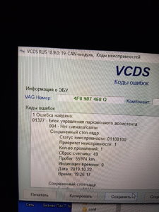

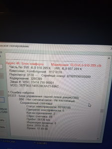

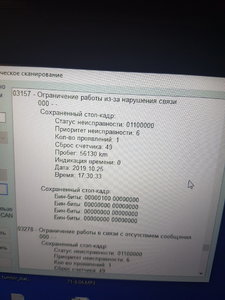

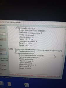

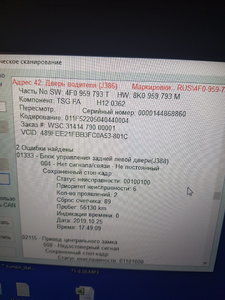

    Вот ошибки кот. повылазили. К гейту цеплял на 7 и 17 контакт. Буду проверять проводку еще раз.

    Чего то много всего((. Причем паректроник-вообще не видится, но на старом гейте-видится. Какие-то взаимоисключающие признаки. Тогда вспоминайте детально, что делали, пока монтировали проводку ассистента. Честно говоря, основная загадка-что парктроник на старом гейте работает, а на новом - нет. Если так-то с проводкой должно быть быть все норм и проблема с кодировками. Но кодировок в гейте нет, в парктронике толком тоже
