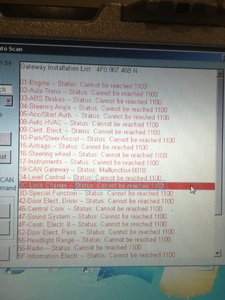

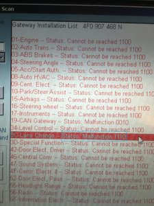

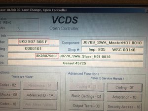

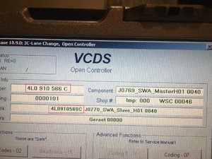

    Ура! Удалось на столе обновись свои блоки 8k0907566f/8k0907568f до 4L0910566c/4L0910568c.
    Теперь гетвей видит блоки, видит. что в них есть ошибки.

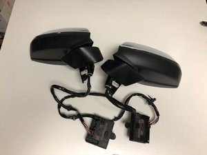

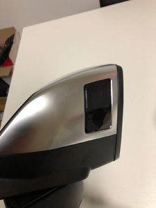

    Добрый день! audi q5 fy 2017 стоят зеркала с функцией складывания. Хочу поставить зеркала с ассистентом смены полосы. подскажите что меня ждет? замена зеркал + снятие защиты компонентов? кроме зеркал как на фото и блоков как на фото больше ничего не нужно?

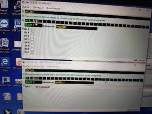

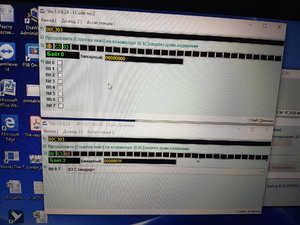

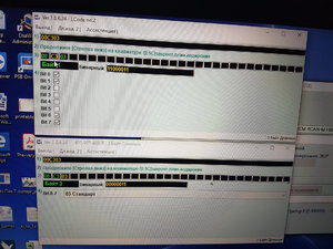

    Установил все как в описании, снял защиту компонентов, но в новом Гейте, у старого владельца был АСС , фаркоп, память сидений, вентиляция сидений, и автодальний. Я перечислил то, чего у меня нет. Не могу закодировать гейт, поставил кодировку как у меня и была, ассистент пишет системная ошибка, не работает камера заднего вида. Есть у кого расшифровка Где какие галки ставить при кодировании? Заранее благодарен.

    Так в чём вопрос-то? Зайдите в гейт и расставьте/снимите галки в соответствии с вашей комплектацией, там же всё подписано
    А лучше доустановите всё перечисленное ;-)

    Вам не раздел с кодировкой нужен, а Список оборудования (Installation list). Вроде как-то так называется кнопка, точно не помню
    Вот там-то и надо галочки расставить (в вашем случае снять лишние)
    А кодировку свою старую вбейте и всё, её менять скорее всего и не придётся

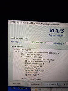

    #474 Alleks78, 22 окт 2019
    А это попадос. Сфоткал все, кроме кодировки нового гейта. И как теперь ее узнать? Я ее прописал как в старом. У меня 10 блок парковочного ассистента теперь вообще не видит. Старый ставишь-все нормально и камера работает. Я так понимаю это все из-за неправильной кодировки?

    Позвонил дилеру, у них остались данные по моей кодировке. Прописал все как положено, но блок парковочного ассистента так и не видит. Куда копать подскажите?

    У меня сейчас стоит новый гейт, на кот. я снял защиту компонентов, кодировку теперь восстановил как на нем и была, галочки проставил как и на старом, только добавив ассистент перестроения. Камера не работает. Мне кодировку тоже нужно в новом гейте изменить на туже что и на старом была, или кодировку не трогать, а только галочки проставить(в списке оборудования)?

    Если кодировки отличаются и с кодировкой от нового гейта что-то не работает, то закодируйте новый гейт старой кодировкой
    И галочки проверьте в списке оборудования, может случайно пропустили

    #479 Alleks78, 22 окт 2019
    Перепроверил все несколько раз. Галки расставлены один в один с родным гейтом + ассистент. Кодировку пробовал и от старого и от нового блока- результата нет. Ошибка по 10 блоку. Х.з. где искать.

    И постоянно выскакивает ошибка на приборке ассистент- системная неисправность.
