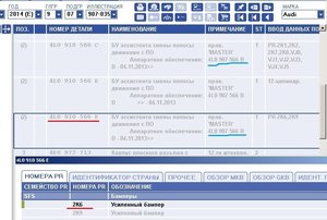

    Добрый вечер! Скажите, а блоки ассистентов 4L0910566C/4L0910568C подойдут на audi q7 4l, если стоит обвес w12?
    Судя по етке, на w12 идут 4L0910566E/4L0910568E.
    Блоки С как то отличаются по крепежу от E, или разница только в софте?

    Да, сорян, наверное ошибся)) м.б. не w12, а v12, не знаю точно, как мой обвес правильно называется:)
    Меня сбило с панталыки, что для моего бампера предлагается именно Е,,, вот и подумал, м.б. у них крепеж разный)))
    Если крепеж одинаковый,,, то непонятно, почему Етка для разных бамперов разные блоки предлагает,,, программное обеспечение одно и тоже везде.
    P.S., может твой задний бампер, как раз 2K9, поэтому и блоки встали норм?;)

    крепеж может быть одинаковый , разный угол установки и материалы бампера.
    если угол установки разный , то вопрос решается перекалибровкой датчиков у дилера

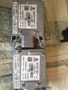

    Тут другой вопрос! Давно валяются ассистенты от а5 8k0907566F/8k0907568F.
    Когда то пытался их вкорячить на а6с6.
    Гетвей 4F0907468N при диагностике видел их и позволял адаптировать и менять кодировки, но упорно ругался на отсутствие связи.
    Интересно, можно их прошить через VCP, чтоб они работали с 4l??
    Кто нить с этим сталкивался?
    P.S. Свои 4L0910566D/4L0910568D когда то перепрошивал через VCP, но тупа поднимал версию прошивки

    У меня был бампер дорест обычный. Я поставил с него блоки на бампер v12 и все работает!!

    У меня на столе лежало как-то две пары блоков: 15 год типа от V12 и древние 06-07 года. Корпус...крепления...уши и т.д. - идентичны
    Себе установил "Е" от V12 по ЕТКА
    Бампер S-Line. Никаких нареканий

    мои от а5 - тож норм вставали в бампер от а6с6,,,,правда ни фига не работали((
    видимо геометрия корпуса у всех ассистентов одинаковая,,, а разница тока в недокументированных настройках
