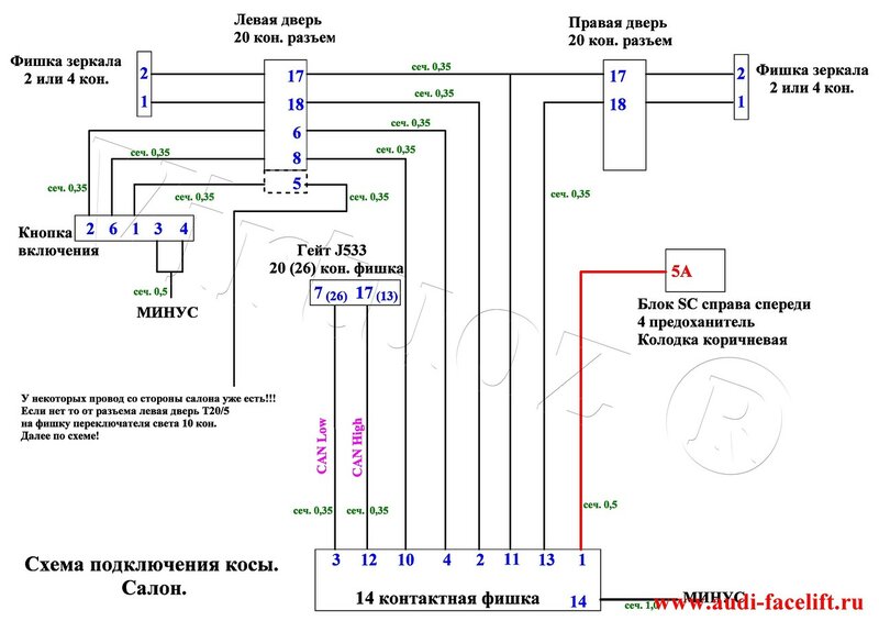

    Если 7,2 метра ушло, а их 2, то нужно 2 провода CAN по 10 метров.
    Просто в списке указан 1 CAN, вот я и засомневался. Спасибо!
    Все, понял, спасибо!

    Ничего вы не поняли!!! Он 10 метров и уже парный-один жёлтый, а другой зелёный (в один провод если вытянуть - 20 метров будет)Витая пара!!!
    Короче хватит вам 10 метров и ещё останется 2.8 м.

    Сделал табличку согласно схемы, указав длину проводов, по отчету Олега.
    Я так понимаю, что промежуточные назначения можно смело исключить и подключать все к финальному?

    Вот вставь
  8. VitaminA
    VitaminA Завсегдатай
    18 янв 2014
    983
    Q7 3.0TDI CRCA
    СупИр!
    Валер, спасибо большое!:thumbup:
    С твоей схемой теперь вообще все наглядно!

    Вставил ваши таблиц и схемы в свой отчёт с указанием авторства :)

    На самом деле, сделал табличку на скорую руку! нашел пару
    часов ночью после работы, почитал тему, просмотрел эл. схему....и табличку, не плохо бы ее проверить!)) прежде чем выкладывать со схемой Виртуоза!))) Но, думаю и надеюсь, там все ок!

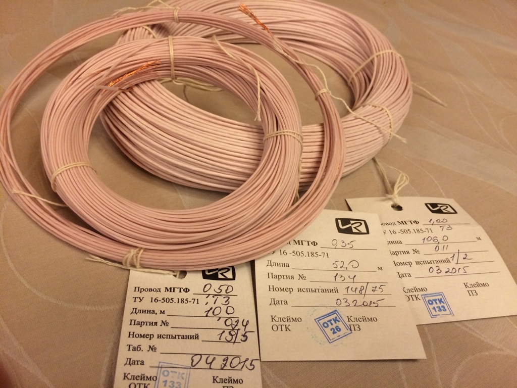

    Приблизился к изготовлению проводки от хвостика до переда... подмеченная характеристика провода, в отчете Олега навела на мысль, купить не Vag'овский провод, который безусловно безупречен, но при всём при этом остаётся всего лишь качественным проводом, а наш, не менее качественный, и не ограничиваясь длиной, тем самым существенно сэкономив затраты... В итоге взял прозапас: 50 метров 0,35; остального по 10 м. Кабель называется МГТФ Т от -60С до +220С. Как начну делать, отпишусь по результату работы... Спасибо![​IMG]

    Это не кабель, а провод. И в данном случае, совершенно не нужен. Простого ПВ3 достаточно.

    Ну фиг с ним провод, ща ремонт в офисе идёт, в голове одни кабели, ну хорошо, пусть будет провод... Назвав кабелем, обидел? )))

    Олег, поправьте в отчете:
    пункт 1: - 1 провод на массу идет сечением 1,0 мм, а не 0,5 мм. Спасибо!

    Схемы напрочь пропали..... Как так???
  20. БЕГИмот
    БЕГИмот Живу я в AUDI Q7 4М
    26 дек 2011
    7.811
    Красноярский край
    Q7 4М + 4L BUG,07+Q5 CNCD,13
    Проверю :) , поправлю....
