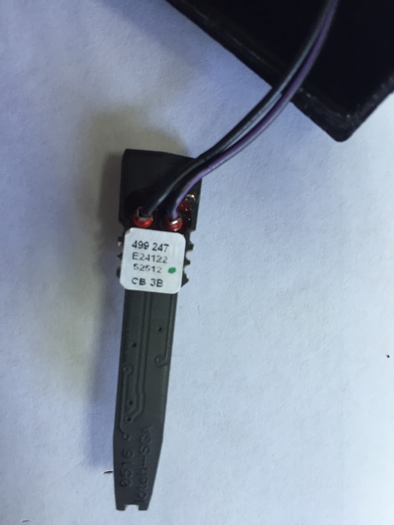

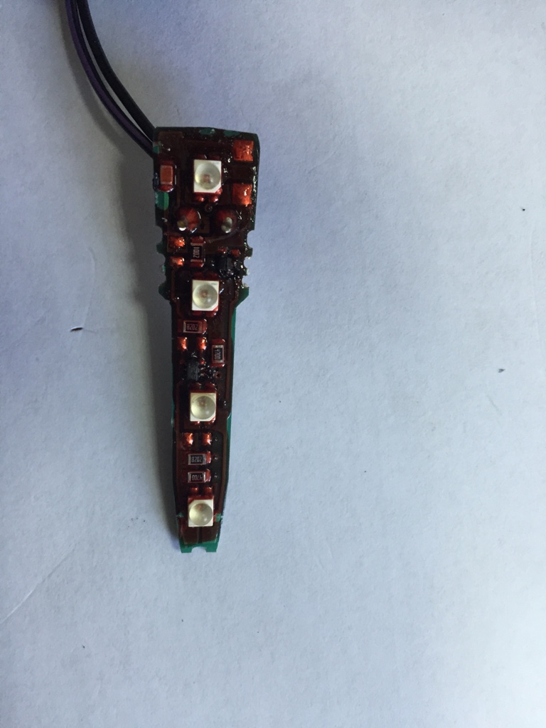

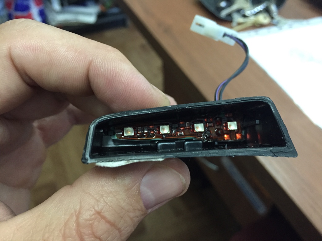

    Разобрал поломанный (сгоревший) индикатор из левого зеркала. Внешнее стекло - на клею к корпусу. Отделилось достаточно легко и без повреждений. [​IMG]
    Внутри видим рассеиватель. А за ним плата с диодами
    Попробуем на работе починить. Может диод какой сгорел.
    Получится - будет запасной индикатор.
