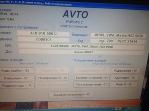

    Вот фото окна

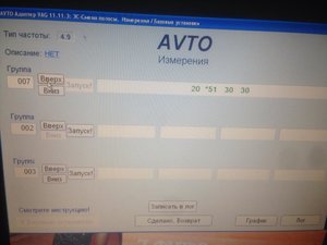

    Вот в измерениях:

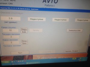

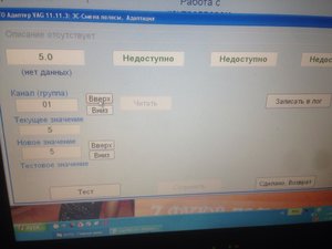

    В адаптации активны три группы, вот первая. Тут понятно. Отвечает за яркость индикаторов. Пробовал ввести значения больше 5 - не принимает.

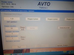

    И третье:

    У нас с тобой по разному в измерениях в 007 группе написано. У тебя *5 3 3 3 , а у меня 20 *51 30 30 . Согласно сайту описание вот: http://www.audi-portal.com/ru/diagnostic/ecu_12998.html#1
    У тебя похоже есть три ключа от автомобиля :), а у меня два.

    Мои:
    Номер детали контроллера: 4L0 910 566 C
    Компонент и/или Версия: J0769_SWA_MasterH02 0050
    Код ПО: 0000101
    Код СТО: WSC 31414
    VCID: 2E5919C8B90C649
    Доп. информация: 4L0910568C J0770_SWA_Slave_H02 0050
    У Андрея70 судя по фото :
    4L0910566А - J0769_SWA_Master
    4L0910568А - J0770_SWA_Slave_
