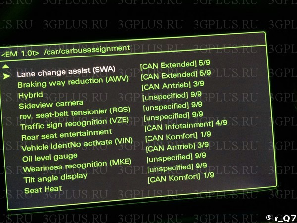

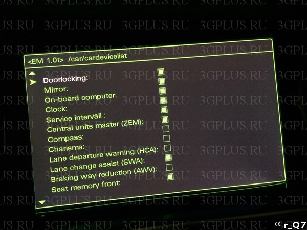

    Заходи в блок: Адрес 3C: Система смены полосы движения
    Кодировка: 0000101
    3G+
    Там где " Lane chang assist (SWA) "
    В 19 блоке гейта поставить галку на 3C
    В 2G искать SWA " Lane chang assist " (галку) ну а кодировка 3C одна.
    В приборке не помню есть нет.......

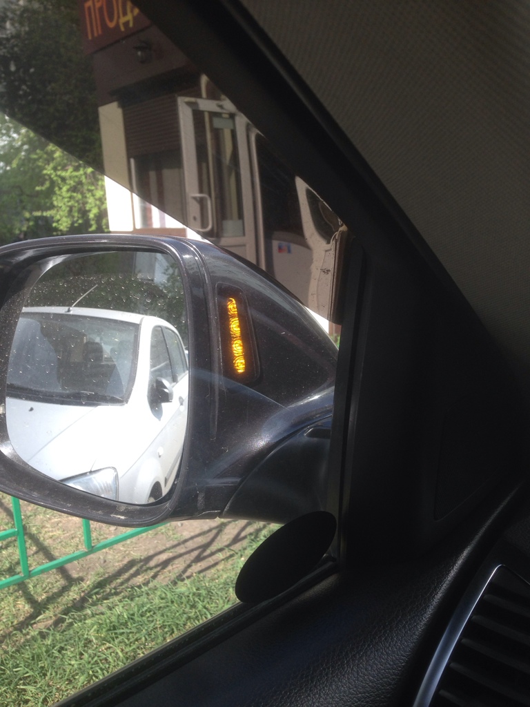

    Спасибо всем!!!! Всем миром победили!!!
    АССИСТЕНТ ПЕРЕСТРОЕНИЯ УСТАНОВЛЕН И РАБОТАЕТ!!!
    Ура!!! Пробную поездку сделал, работает!!!
    Описалово монтажа в пост 191 http://www.audi-club.ru/forum/showpost.php?p=10166236&postcount=191
