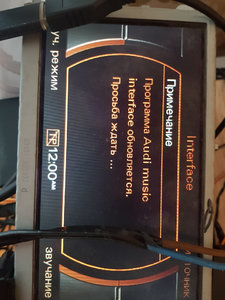

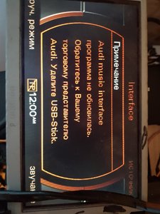

    уважаемые знатаки MMI 2G
    подскажите что за проблема такая? AMI 2G самая сырая 4E0035785
    при включении выдает такую ошибку
  2. GrekOFF1977
    GrekOFF1977 Участник форума
    2 апр 2017
    162
    Ханты-Мансийский АО
    AUDI Q7, 3.6, 2007 г.в. Американка
    У меня тоже самое было. Обновил ММИ жо последней 6030 прошивки и AMI совсем умер. Пришлось покупать б.у. Сейчас все ОК.
