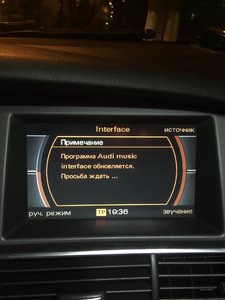

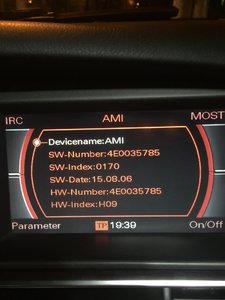

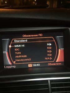

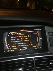

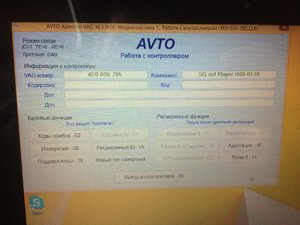

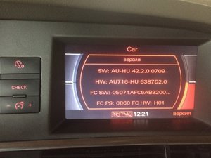

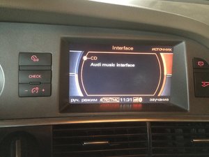

    привет всем!! установил ami и пишет устройство не подключено( ошибок. подключал к нему айфон 4 через шнурок, Расскажите как он должен работать?
      360,4 КБ
      161
      350,9 КБ
      167
      600,2 КБ
      180
      400,3 КБ
      146

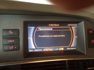

    подпаял к разъему айфона 4 штекер usb. тоже тишина не подключено устройство

    Другие пробовал шнурки?

  6. SergV
    SergV Старожил
    20 янв 2008
    10.311
    Audi Q7/4L/BUG/JXX
    У тебя на диагностике, не полные данные отображены по АМИ.
    Там как минимум должна отображаться еще кодировка и код.
    Так быть не должно, какая то софтовая проблема с АМИ.

  8. felb
    felb Участник форума
    25 окт 2010
    372
    A64F 2005/2.4 BDW
    тоже заметил это, может к официалам ? смогут решить? или вернуть блок на разборку обратно?

  10. SergV
    SergV Старожил
    20 янв 2008
    10.311
    Audi Q7/4L/BUG/JXX
    Именно, ты уже через нечто подобное проходил :)

  11. rudi683
    rudi683 Живу я здесь
    18 фев 2013
    4.588
    Audi Q7 4l 3.0 tdi рест
    У меня по диагностике все норм было)

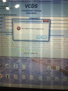

    Купил ами, не хочет работать никак, вместо тв тюнера ставил чейнджер заливал прошивку 5540, при обновлении нет компонента AMI. И в Васе нет ответа от блока пишет. Может можно как нибудь его завести?

    На сколько мне память не изменяет AMI диагностируется по адресу 1e.
