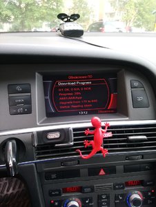

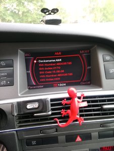

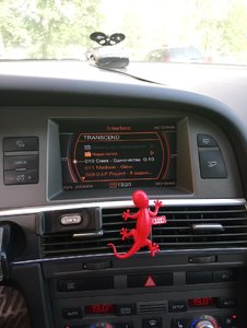

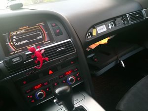

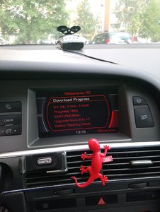

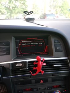

    И так был куплен ami 4e0-057-785 новый, версия по 170, через usb не хотел принимать по, с помощью 5540 прошить ami, процесс очень долгий минут 20-30,результат на фото, всем спасиб за помощь, особенно SergV!
