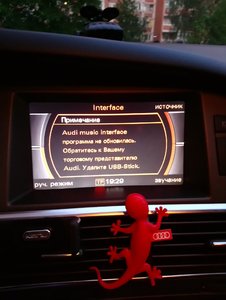

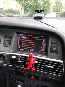

    Купил новый блок 4E0057785, думал ну все буду музыку слушать.
    Подключаю флешку и на (сразу скачал по, закинул ами пытается загрузить и на этом все.
    Какие есть варианты?

  20. SergV
    SergV Старожил
    20 янв 2008
    10.311
    Audi Q7/4L/BUG/JXX
    Какой он новый?
    Это же даже без буквы один из самых первых версий.
    Его нужно с диска обновлять.
