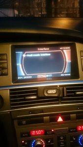

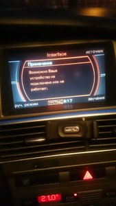

    Добрый всем! С наступающим, подогнали мне ami, подключил я за место сд, проблема вот такая шнурки перепровал много) а он не работает, в чём может быть проблема?

    хм по не знал ,с навигации можно прошить ? или искать переходники для сдюка, думал что так будет работать , забыл добавить ваг ком не видит его , хотя отобразил

    Фото не грузится, ами подключен, в установленых его нет, если подключит сд он сразу отображается
