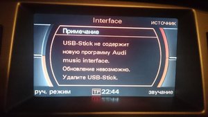

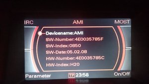

    Подскажите какие нюансы в форматировании флешек?
    Рассказываю все, как есть.
    Была обновлена прошивка до 5540, когда еще не было AMI. Купил б/у. На том авто тоже стояла 5540. Поставил AMI вместо чейнджера. Заработал.
    НО! Из 3-ех флешек завелась только одна старая на 1 Гб в Фат16. Одна флешка Verbatium на 8 Гб и одна Transcend на 16 Гб. Сначала отформатировал средствами Windows в Фат32 и стандартный размер кластера. Не завелись. Причем даже не моргали диодами. В отличие от 1 Гб. Далее с помощью MiniTool Partition Wizard на каждой флешке удалил раздел и создал заново опять же в Фат32. Все равно не завелись. Думал драйвера старые. Залил на гиговую флеху, но система написала, что обновление не требуется. Потом нашел у себя microSD карточку на 16 Гб. Вставил её в USB-адаптер. Форматнул в Фат32. И AMI спокойно это увидела. Диод заморгал и музыка прекрасно воспроизводится. Но 2 флешки по прежнему не читаются.
    Фото прилагаю.
