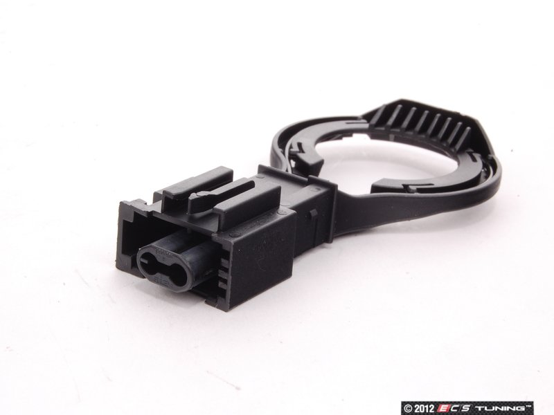

    Можешь просто отключить его, но обязательно надо закольцевать оптику, иначе вся мультимедиа отключится
    Есть специальная заглушка 4E0973802
    Одевается но фишку с оптикой которую вытащишь из сидюка
    http://www.ecstuning.com/ES388584/

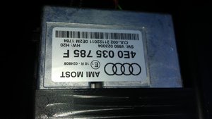

    Прошу сориентировать по номерку для AMI - в различных статьях указывается номерок 4E0 035 785 B, однако при поиске в том же ebay на данный номерок выдаёт соответствие: 8T0 035 785A - я так понимаю это не одно и то же.
    Вопрос какой номерок соответствует AMI для Audi a6 C6 2004г ?
  20. Viper
    Viper Участник форума
    13 авг 2003
    349
    A6 4F 2.7TDI Power
    Вот правильный номер, лучше ищи с ним.
