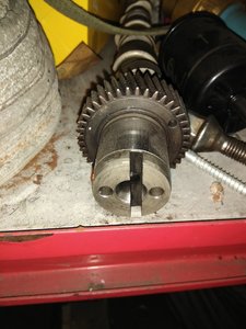

    Подскажите как выставить распредвалы на галовах без меток BDG покулачкам или как.

    Есть прорези на торцах распредвалов. Должны по плоскости гбц стоять. С правой стороны есть заглушка, с левой под вакуумным насосом.

    Значит распредвалы поменяны. Можешь не смотреть на эту метку. Снимай вакуумный насос, прорезь только в одном положении совпадает ( она со смещением от центра). Для всех двс 2.5 все действия совпадают.

    Валы, что на АКЕ, что на BDG, что ..... ставятся по стопорам (прорезь на торце РВ и плоскость установки клапанной крышки) однозначно. Если выставлено все по стопорам, то поршень 3 горшка в ВМТ.
    Немного не понятно, что хочешь. Может про укладку валов? Если про это, то можешь потренироваться без рокеров, нагрузки на валы не будет и поймешь каково их взаиморасположение при постановке. Маркером метки поставь и уж тогда с рокерами вставляй. После установки обязательно убедись, что оба вала на одной голове по стопорам ставятся.

    Ну так если ты распредвалы не поднимал, то со стороны моторного щита снимай с правой головы заглушку, а с левой насос и смотри прорези.

    Ну, так уже значит все сказано было. На левой снимаешь вакуумный насос, на правой заглушку и туда стопора. Плюс стопор в колено и стопор на шкив тнвд (это если стоит уже).

    Под вакумником прорези 2-е. Смотреть нпдо по той, которая смещением относительно оси.

    Стопор вставить можно только в одном положении распредвалов.
