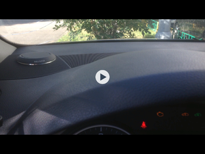

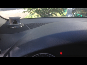

    Все установлено и работает.... наслаждаюсь!

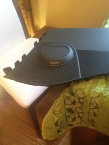

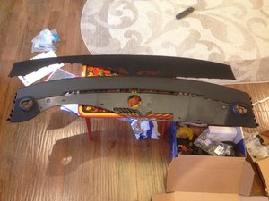

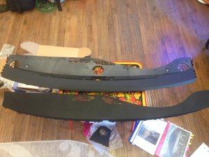

    Неа :) , шаловливые ручки превратили мою панель в панель для Бенгов..... Рукоблудил пол дня...

    Олега, а сетчатую решётку (что закрывает сч динамики) можно снять не разбирая панель???

    Снимается только в сборе как у меня на фото. Снимается за 5 мин! Стойки передние, винт по центру панели под датчиком света и 2-а по краям панели...
    А металлическая сетка крепится простым её загибом за края пластмассовой панели.

    Т.е. Всю торпеду снимать не нужно... Только её часть? Я так понял....

    Конечно не всю!! Только верхнюю накладку, которая на фото
