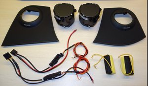

    Похвастаюсь тут!! :)
    Благодаря нашему клубню, ему отдельное ещё одно спасибо! Получил выдвижные Бенги&Olufsen в торпедо... в оригинале стоит Bоse .
    Поставлю и буду наслаждаться :) музыкой и выдвижением !!
      136,3 КБ
      157
  10. SlasheR
    SlasheR Живу я здесь
    2 июл 2015
    3.272
    Q7 4M 16
    это твитеры, а твои твитеры стоят с обратной стороны зеркал,
    в торпеде же стоят СЧ, которые у банга стоят дополнительно в дверях.
    т.е. то что стоит у тебя в торпеде на это менять нельзя.
  11. AndKny
    AndKny Участник форума
    8 дек 2014
    480
    Q7 3.0TDI 2007
    СЧ будет несколько меньше, т.к. в диапазоне до 1кгц сч будут доноситься только от мидбасов в дверях, как и сзади.
    После 1кгц с хорошими фильтрами эти твитеры играют в разы лучше, чем обычные.
    Кстати, в оригинале B&O на максимальной громкости снижает частоту среза твитеров заметно ниже 1кгц, т.е. как будто им и сч не вредны, но не успел больше поэксперементировать. Так же добавляется изменяется срез на динамиках объемного звучания.
    Срез на динамики в торпедо выставлен около 150гц, басов там в помине нет.
