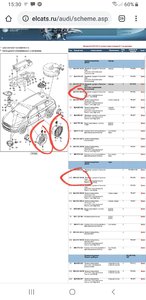

    Сегодня выявил,что низкочастотные динамики порваны(перед).Перечитал всю тему,но так и не увидел размеры динамиков.200мм и 2 Ома?
    Главный вопрос на что их заменить, лучше ли будет на 3х полосные,или лучше низкочастотные?
    Кардинальному улучшению звука не стремлюсь,но если будет чуть лучше, буду рад)Шумку сделаю только дверей.
    Система вроде самая обычная с 8 динамиками.Авто 2007 года.
    Win WAUZZZ4L17D092869
    P.S.Вроде советуют динамики Bose,у меня стоят 4LO O35 415A
    какой номер Bose?

    .......B

    Спасибо)
    Разница всего в букве,но они качественнее?

    Намного. Если заменить нижние в дверях и торпеде на Bose, то звук улучшится.
