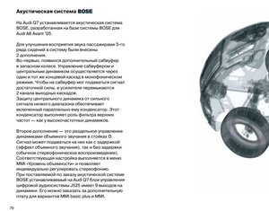

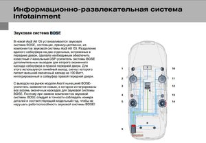

    На q7 и А6 босе реализовано иначе.
    В а6 2 в каждой передней двери по сабу если что...

    q7&a6 разные по объёму салона, по этому были внесены изменения в bose
    На а6 7-8 канальный усь, на q7 9ти канальный...
