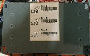

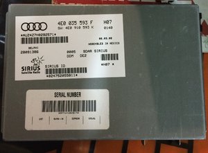

    Стоит блок за правой обшивкой багажника, прямо под усилителем. Блок сфоткаю и выложу. Крепится 2-мя винтиками, снимается легко. Теперь как включается: есть подозрение, что включить его можно переключением диапазонов (FM/MW/AW/DAB), либо просто переключением источников. Но, так как, я его ни разу не включал, да и радио цифрового у нас нет, это просто предположение.

  4. CNL
    CNL Новичок
    30 мар 2011
    65
    Q7 3,6 08
    Вот, сделал
      237,6 КБ
      184
      90,6 КБ
      180
      194,7 КБ
      167

  6. CNL
    CNL Новичок
    30 мар 2011
    65
    Q7 3,6 08
    У меня она не глючила с момента покупки ни разу. То что у меня произошло, я бы назвал не глюком, а скорее поломкой. Причем поломкой блока DAB-радио. А отказ работать всей системы MMI был связан именно с проблемами по оптике (ее сигнал этот блок перестал пропускать). Удалив его и закольцевав оптику, все пришло в норму. Телефон звонит, радио поет, AMI играет, CD-changer работает. Но проблема могла быть и в любом другом блоке, завязанном на оптику. Как здесь много писали, это почти всегда усилитель. Но на американских и европейских форумах я читал, что были и CD-changer, и радиоблок.

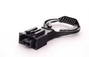

  8. wituka
    wituka Новичок
    18 окт 2021
    1
    Вопрос на засыпку, от чайника- каким образом закольцовывается оптика?
  9. Kotofay
    Kotofay Живу я здесь
    25 апр 2008
    1.052
    Калужская обл.
    Q7 S-Line/BUG
    Есть специальная приблуда -- кольцеватель оптики. 4E0973802
  10. Nikosan
    Nikosan Живу я здесь
    11 дек 2014
    2.263
    Q7 3.6 FSI 2006г.
    Почти в 10 раз дешевле есть китайские кольца. Смотрите на авто рынках и т п.
