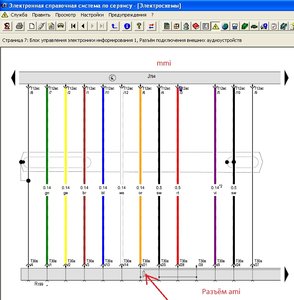

    Ты про этот резистор написал или который в переходнике для usb? Вешаю 2.7 кОм сопротивление у mmi на 6 конт через землю или через разъем iPod 4-землю в mmi, как на схеме, и все равно не определяется usb...

    http://zap99.ru/adapter-i-809971.html
    Вот такой нашёл шнурочек, а точнее два в комплекте идут, будут они видео снимать с флешки ?

    про тот который в переходнике, надо вешать между 21 и 22 в разъеме, видимо в схеме еще один стоит, которого нет - потому что у меня ами MMI2G
