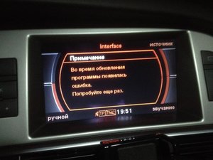

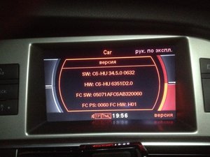

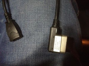

    купил на алибабе кабель
    сегодня вставил флешку а там пишет вот такую надпись
    фото кабеля и надписи и прошивки прилагаю
    как че где обновлять Игорь подскажи
    ЗАРАНЕЕ СПАСИБО

  9. igor33
    igor33 Заблокирован
    19 июн 2010
    19.975
    А6/С6 3.0i Q 05
    Это ты показал версию MMI, а нужно сделать с этой картинки шаг назад, шайбой выбрать AMI и нажать на неё. Короче нужно смотреть ПО АМИ.

  14. maximp
    maximp фанат
    17 окт 2008
    2.087
    A8D4 3.0 BiTDI
    заказывал на ебай пару кабелей - не было контакта отвечающего за распознавания что подключен юсб. в итоге работать не будет.
    несколько заводов делают, кто то экономит.

    А6/С6 3.0i Q 05
    Юрец, короче тебе нужно обновить MMI до прошивки 5540. В ней есть обновление ПО AMI до 0850, там есть нужные драйвера.
