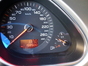

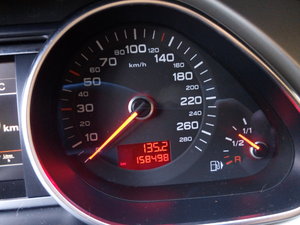

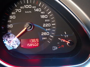

    Начал замечать что показания уровня топлива на приборке разнятся с момента запуска двигателя
    и выравниваются в течении 10-15 минут.
    1. только завелся
    2.немного проехал
    3. реальный объем
    Причем стоит заглушить и немного постоять -всё начинается заново. уклонов и перекосов при парковке нет как и ошибок.
