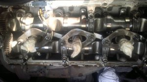

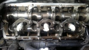

    менял распылители, смотрел распредвалы- все в порядке, не мешаю машине работать.
