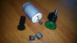

    IMG_0027.JPG Нашёл на просторах инета вот такой вот ремкомплект. Как перейдёт отпишусь!

    А номерок у него есть?

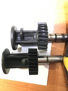

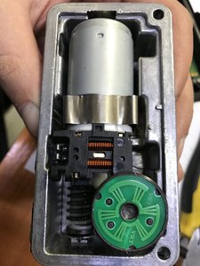

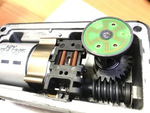

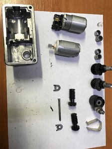

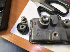

    IMG_0035.JPG IMG_0036.JPG IMG_0037.JPG IMG_0038.JPG IMG_0039.JPG IMG_0040.JPG IMG_0042.JPG IMG_0049.JPG IMG_0035.JPG IMG_0036.JPG IMG_0037.JPG IMG_0038.JPG IMG_0039.JPG IMG_0040.JPG IMG_0042.JPG IMG_0049.JPG Перебрал я сервопривод!
    Но есть одно но теперь его нужно адаптировать:(
    Подскажите пожалуйста где это можно сделать в Москве?
