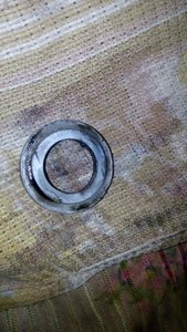

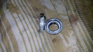

    Я себе под крышки поставил вот такое, они из внутри прижимаются к резинкам в крышках и прижимают резиновые колечки

    У меня давно была мысль попробовать такой способ. :)
    Но так и не попробовал.
    Давай... расскажешь нам через пару недель, как они держат :nod:
    Кстати от чего эти резинки, пароли, явки ?
    Под резинку железную шайбу не подкладывал ? Чтобы прижатие к крышкам ровнее было, т.к. опорные скобы то кривые.

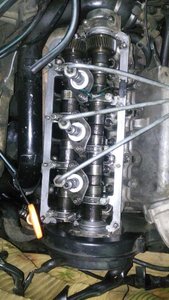

    да они у меня уже давно стоят просто сейчас решил поделиться идеей, все равно крышки снял чтоб прокладку поменять , масло погнало..Сами эти так сказать опоры сделали из капролона, колечки просто подобрал чтоб одевалось на форсунку внатяг и потолще. Шайбы не подкладывал так как на форсунку плотно одевается все равно на форму опорных скоб
    До этого полгода полет нормальный

    этот капролон выдерживает многое , масло и нагрев ему нестрашны

    тобишь эти опорные колечки самодельные, вытачивали сами ?
  18. bloodrae
    bloodrae Участник форума
    5 июл 2013
    176
    А6/С5 2,5TDi AFB 9
    да сами выточили на токарном станке
