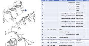

    А можно нам применить вот эти колечки,что на самих форсунках?
      214 КБ
      497
  11. Вова.Fv
    Вова.Fv Живу я здесь
    10 апр 2011
    2.025
    A6/C5Q 2.5TDI 99г
    Можно. Только они возможно будут тонковаты.
  12. custo
    custo Участник форума
    2 фев 2009
    136
    ALLROAD 2.5 TDI 03г.
    Но по термо и маслостойкости по моему то что надо
