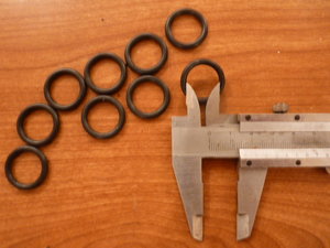

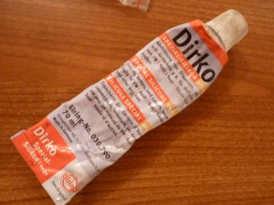

  13. Вова.Fv
    Вова.Fv Живу я здесь
    10 апр 2011
    2.025
    A6/C5Q 2.5TDI 99г
    А вот мне Абро не понравился. Я пользуюсь вот этим. Пахнет не уксусом, довольно густой, гуще силикона. Держит замечательно. Цвет бело-серый
