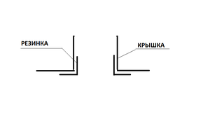

    Да блин писал,и забыл,исправляюсь:hi:.Из комплекта использую два манжета,вставляется в крышку с внутренней стороны.
  13. UTUG
    UTUG Властелин 8-ми колец
    7 ноя 2005
    22.134
    Allroad AKE МКПП
    да... неплохая штучка .
    внешнее кольцо подрезать нужно перед установкой ?
  14. serg72
    serg72 Живу я здесь
    24 мар 2011
    2.588
    Украина
    A6-2,5tdi Q5-3,0tfsi
    Ничего подрезать не нужно,становится все без поблем:rock:
