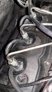

    На фото форсунка до чистки и после чистки и замазки:

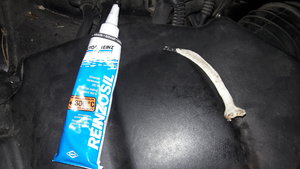

    Для замазки форсунок использовол... косточку от птици, которую нашел на улице. )))
    Очень удобно, она имеет изгиб, который дает возможность натолкать герметика под обратку.

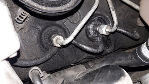

    После замазки форсунки имели такой вид.
    Буду надеяться, что у меня все получилось!

    Сегодня посмотрел на плоды своей работы - сухо! Только бы не сглазить... )))

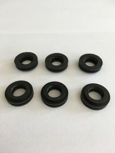

    Я все конечно понимаю, но блин мазать герметиком там все , это ужас) повторюсь резинки от КАМАЗа, проехал тыщ 20 раз 3-4 снимал крышки, и ставил обратно не меняя их... Все сухо... Да и цена смешная:rock:

    Внесу свои пять копеек, хоть тема и закрыта, но охота похвастаться. Тоже купил камазовские резинки по 4р. За штуку. Одел на крышки. На бошку с пасс. Стороны одел 5-6 тыс. км назад. Все сухо и красиво. Вчера одел на вторую бошку. Теперь минус одна болячка и минус лишняя течь.

    У нас давно продаются отдельно и порядком дешевле чем крышка в сборе

    Смотрятся цивильно
