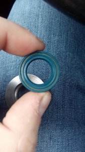

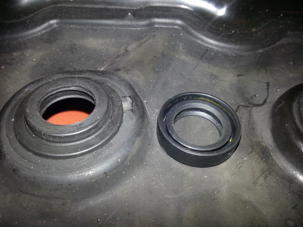

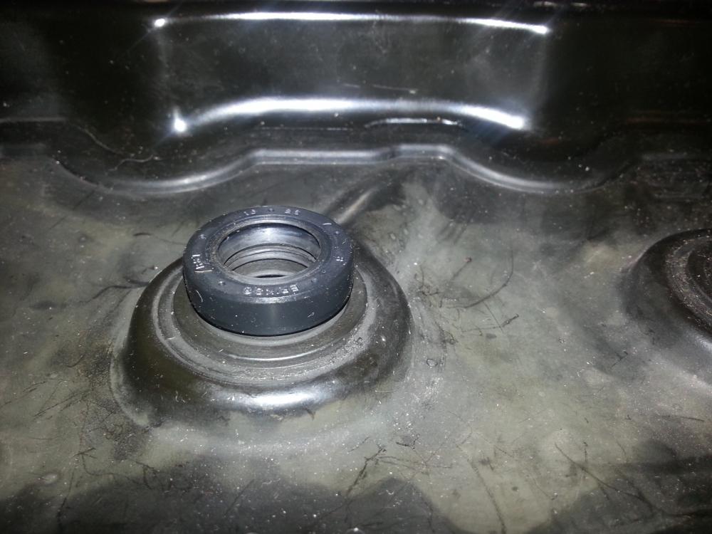

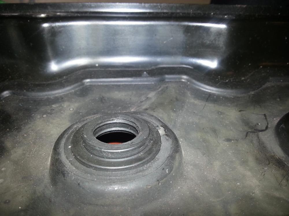

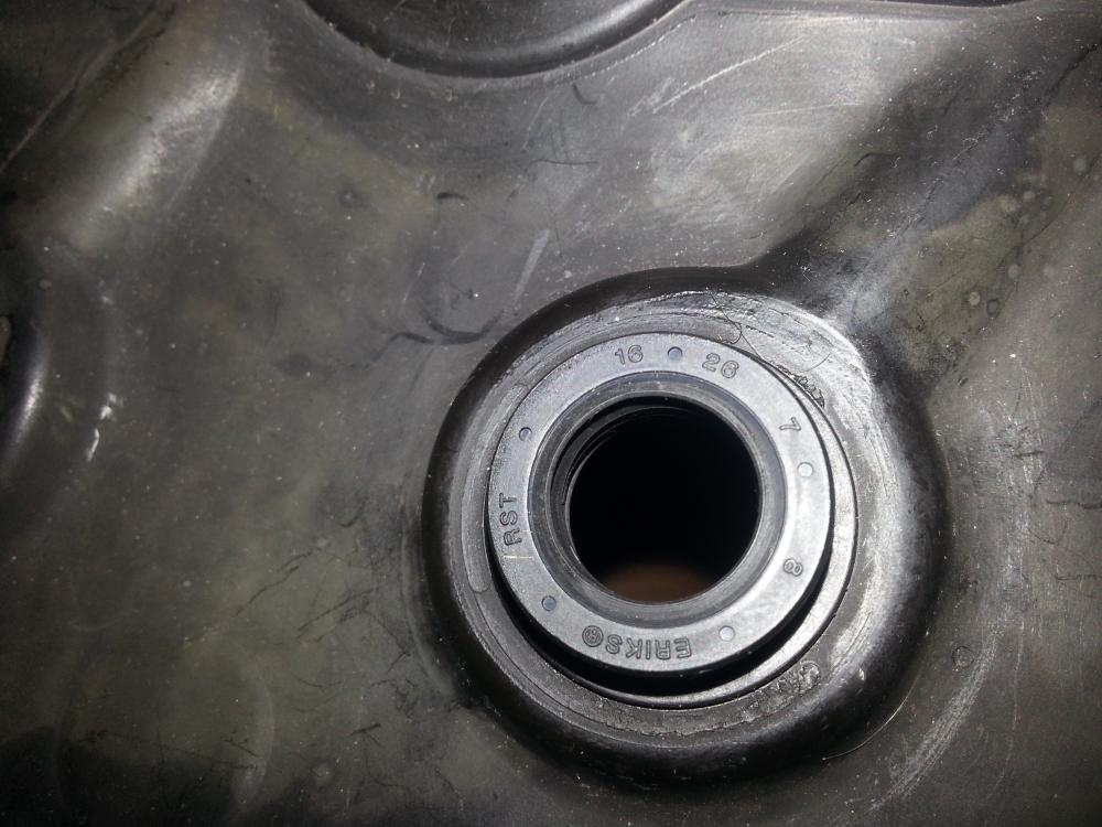

    Хочу предложить использовать сальник 16*26*7 (буду пробовать у себя...)

    А как его туда запрессовывать?

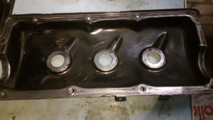

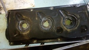

    было куплен сальник один Coretko 01031067B 16x24x6(сегодня до заказал остальные 5)
    затем срезаны старые уплотнители и зачищено посадочное место.
    после снятия размеров отправился к токарю за втулками ( обошлось 0,5л)а потом сварка втулок к крышке.
    В понедельник должны остальные сальники выложу как получилось

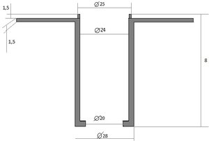

    этот сальник не подайте так как отверстие в крышке на 25 или крышку рассверливать но при этом есть шанс сместить отверстие

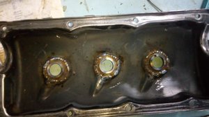

    использовал вот такую втулку под сальник

    Мне это обошлось в 600р.(за салоники) и день делов. Так что не вижу ни чего сложного
