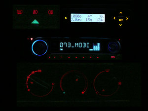

    год откатал с VG1031UPL (~20000 км). Полёт нормальный. Из недостатков:
    1. Не дружит с нашим ДУТ без доп. звена согласования.
    2. Глюк со скоростемером (спидометр на приборке показывает всё ОК):
    - на скорости 0-5 км/ч в начале движения сообщает о разгоне до 100 км/ч за 5 сек. (каждый раз по разному, но всё около того). Льстит :)
    - при температуре чуть меньше нуля на непрогретой машине при движении со скорость 100-120 км/ч периодически подскакивает скорость по БК до 140-150 и ворчит лимитатор, установленный на 140.
    Решил, что крепление на стекле либо панели не спортивно и привлекательно для "хороших людей", поэтому вкрячил его в папиросный карман. Согласен, что колхоз, но магнитола без рамочки выглядит куда колхознее (за 2,5 года использования так и не заставил себя найти рамочку).

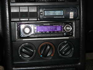

    У меня ДУТ подключен, но я использую режим РАСЧЕТНЫЙ, т.к. сравниваю с бортовым уровнемером.
    Со спидометром глюков нет, но показания разнятся со штатным.
    В жару или на хорошо прогретой машине (температура прибора высокая) иногда не включается в автоматическом режиме, что бесит, когда уже 20-30 км проехал.
    Вкорячил сразу в эту же панель с кнопками, но не в сигаретницу, а взял на разборке полную (одни кнопки), подработал, и в левую сторону вставил - так удобнее смотреть на прибор. Одну не уместившуюся кнопку установил в свободную панельку слева от магнитолы. Будет время - сфоткаю.
