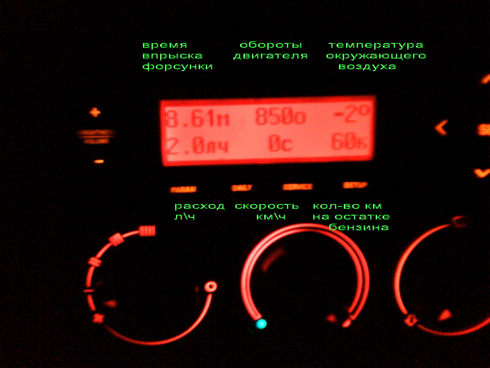

    Итак отчет о показаниях расхода топлива БК.
    В инструкции БК сказано ,что в первую очередь необходимо от калибровать скорость отображаемую БК , для чего используется GPS НАВИГАТОР.
    В результате вышло что скорость отображаемая на щитке приборов реально выше на 7-10 км\ч.
    Чтобы удостоверится что gps не врет , я по километровым столбам, что стоят вдоль дороги, проверил что БК (после корректировки) действительно правильно считает метраж.
    Далее для корректировки расхода топлива инструкция предлагает залить первоначально полный бак под горлышко, отьездить не менее 25 литров по БК, и залить еще раз полный бак. Залитое количество литров ввести в БК. Д алее он сам высчитает поправочный коэфициент.
    Пока расход на хх составляет 2л\ч, Расход средний по городу около 10 л\100 км и сильно зависит от того сколько машина простоит на хх. У меня выходило до 25 л. :dead:
    Справочные данные Колеса р15 195\60, 5 ст кпп akl, 1.8 л моновпрыск
    Поправочные данные для скорости «39», для расхода «-79».
    92 бензин Лукойл Экто , данные на хх:
    с воздушным фильтром
    все энерго потребители выключены время впрыска форсунки 7.90-8,13мс, расход на хх 2,0-2,1 л.
    без фильтра
    все энерго потребители выключены время впрыска форсунки 7.90-8,13мс, расход на хх 2,1-2,2 л.
    включены дальний свет, печка на 4 скорость , обогрев заднего стекла, задний ход: время впрыска форсунки 8.90-9.00 мс, расход на хх 2,4-2,5 л.
    Следующим этапом будет: замер расхода на 98 бензине. Сделаю соответствующий фотоотчёт.
    А пока

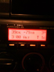

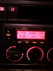

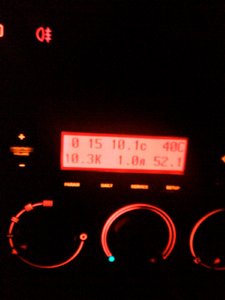

    фото 1- расход на хх
    фото2 - средний расходза поездку 10,1л\100км
    фото 3 - поправочные данные
    Внимание! откорректированные данные
    РАсход на ХХ 1,1л\ч , время впрыска 1,6 мс, проправочный козф. расхода - минус 47.

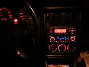

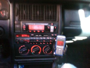

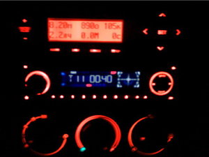

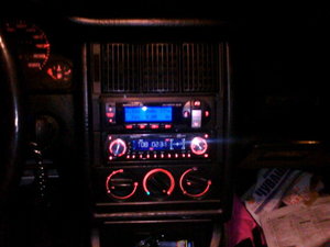

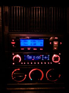

    вообщем от ж\к тв решил отказаться в пользу а\магнитолы. Выглядит воттак. Утром еще сфоткаю -выложу.
    По счет кнопок. У меня было две -обогрев и задние против фары. Второй не пользовался ни разу. кНОПКИ убрал за б\к , не отсоединял., обогрев оставил нажатой.
    Пришлось слегка аккуратно модернизировать центральную консоль под 2 дин. Б\к снял с гарантии и перепаял оранжевые светодиоды на красные. Подсветку экрана можно менять - пока не определился в цвете. :)
    p/s/ А пока младший изучает как сделать грамотно отделку центральной консоли под карбон.
    На последней фотке законченный вариант со штатной магнитолой.

    смотрится хорошо, но лучше с красной подсветкой, а не с синей. а сверху вместо воздуховодов можно подобрать широкоформатный моник. потом комп в багажник, покупаешь шнурок, на монике VAG-COM. и супер информационная центральная консоль у тебя будет.

    ........и об этом тоже думал. Но решил не терять фирменный стиль "бочки" с её центральными воздуховодами. Считаю этот вариант законченным.
    p/s/ езжу с красной подсветкой :dead:

    ИМХо стиль нисколько не теряется, если аккуратно вкрячить моник с черной рамкой.
