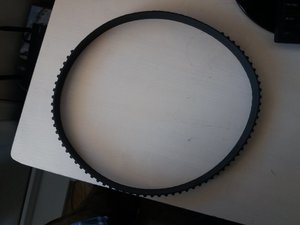

    Итак с вероятность 99% причина найдена
    Осталось найти шнур фото залить
  15. Inkom
    Inkom Новичок
    27 июн 2012
    38
    Allroad 2001 АКЕ
    #35 Inkom, 4 мар 2018
    был прав с небольшой поправкой ролик новый, болты затянуты а вот ремень перекочевал АКЕ(Двиг менял сам в почти 2000км от дома и вот все было с собой кроме ремня тнвд)
    Вот оно и наложилось старый ремень плюс погода -25 градосов

    28.034
    Хорошо, что к концу второй страницы ТС решил проверить ремень.

  19. Inkom
    Inkom Новичок
    27 июн 2012
    38
    Allroad 2001 АКЕ
    так ремень я смотрел натяжка норм, болты затянуты, по стопорам все отлично кто ж заметит что ремень скачет на 1 -2 мм
