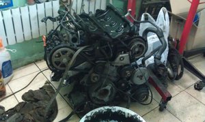

    Давненько я не отписывался в теме. За что приношу свои извинения. Просто навалилось много работы и было, как-то не до компутера. Сразу хотелось поблагодарить ВСЕХ кто помогал, в поисках двигателя, а особенно quattrosens за подсказки, на что обратить внимание . И так начну по-порядку двигатель я купил, но сразу оговорюсь, что не то, что хотел и что советовали просто бюджет не позволил, так как он был в районе 60-70 килорублей. Вобщем ситуация такая взял я двигатель AFB за 55тыщ. деревянных, а двигателей серии "В" за такую сумму даже и рядом не найти (ценник начинается от 90-100 тыщ.). Двигатель заказал в Вильнюсе, через друзей в начале ноября, привезли его через две недели. В комплектацию за эту цену входило следующие: насос ГУРа, топливные форсунки, трубки кондея и два молдинга дверей в подарок компрессор кондея. К моменту прихода двигателя уже были заказаны все прокладки, масла, ролики и ремни. Как только двигатель пришел его уже в сервисе ждали, так что задержек с его установкой на авто не было и вот в начале декабря, а если быть точнее, то 4 декабря она поехала. Притом, как отмечает мастер, так должна ездить дизельная AUDI. Сразу хочу ответить на возникающий у Вас вопрос, почему не делал сам, ситуация в следующем. Двигатель я разбирал обычно после суточной смены и когда я готовил машину к перегону в сервис (ставил подрамник), еще лишний раз убедился, что сам двигатель не соберу, просто потому, что не помню, что к чему, а если все-таки возьмусь за сборку сам, то машина поедет в лучшем случае весной.
    И так общая сумма ремонта:
    Двигатель-55000
    Зап. части-18000
    Сборка двигателя-10000
    Установка двигателя вместе с заменой масла в КПП, заменой рычагов, заменой трубок кондея, проверкой эл. схемы (врал датчик температуры)-15000
    Сход-развал-2000
    Итого: 100000
    Вот закончилась эпопея с двигателем, которая тянулась немного не мало, а целых шесть месяцев.
    И еще раз хочу поблагодарить всех тех, кто мне помогал в этом нелегком деле, а особые слова благодарности моей супруге Маргоше, которая принимала непосредственное участие в этой истории.
    Это мой двигатель по приходу в сервис.
