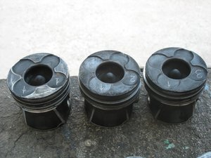

    Добавлю фото поршней из моего мотора , на котором чётко видно , что на всех трёх поршнях есть отпечатки впускных клапанов .

    Уточните, в каком месте четко видны отпечатки?
    На вид совершенно нормальные поршни.

    131
    A100 45 2.8Q МКПП
    кстати да, поршни выглядят здоровыми

    На центральной фотке, две левые выборки. Видите, поверхность более светлая?
    Тут регулярно встречались клапана с поршнем.

    Печатали все впускные клапаны . На втором поршне ,сильнее всего, печатали оба клапана .На третьем меньше , но тоже на снимке видно .На первом печатал клапан который ниже на снимке ( на этом месте нацарапана стрелка ) , второй клапан слегка касался . Если присмотреться , то на отпечатках видны мелкие вкрапления ( это клапан вбивал в поверхность поршня что-то , толи нагар толи ещё чего ) , которых нет ни под одним выхлопном клапаном .
    Поршни менял , естественно , не по этой причине , а из-за выработки цылиндра .Хотя под гильзовку эти поршни тоже не катят ( выработаны канавки под поршневые кольца ) . Поршни эти я оставил для образца , чтоб знать как выглядит оригинал .
