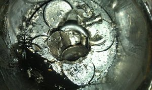

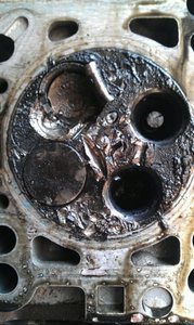

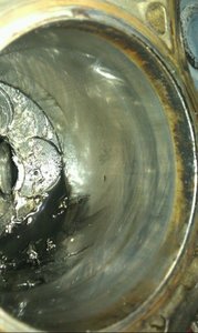

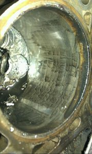

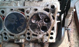

    Вот некоторые фотографии того что получилось

    Судя по фоткам , то у Вас не "шелест" был ,а хороший полноценный стук .

    Да, я тоже к этому склоняюсь. Но так как не я был за рулем, а супруга, то это был шелест.:D

    покупай поршень направляющие и клапана,головку к спецам и наварят и седла сделают и проточат,заодно посмотри распредвалы в каком состоянии

    Но эти фотки просто ужас!!!
    Как обслуживалась машина (последняя замена ремня ГРМ, гидронатяжителя, помпы)?
    Почему один цилиндр вхлам, остальные нормальные вроде??? Обрыв клапана, или что?

    По фото не видно состояние гильзы.Если задиры глубокие то расточка под ремонтный размер не получится,гильзовать дизель нет смысла,вот и получается проще найти двигатель на разборе.

    Слава богу гильза без задиров,просто поменять поршень надо.

    Сегодня, полностью снял с машины двигатель и увидел еще одну неприятную, но уже не существенну каку. Впускные клапана на втором и третьем цилиндрах тоже достовали до поршней. Какие по этому поводу есть мнения, мое такое что как-то неправиль были установленны распред валы:shock:
