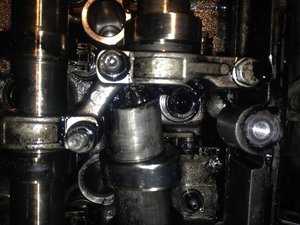

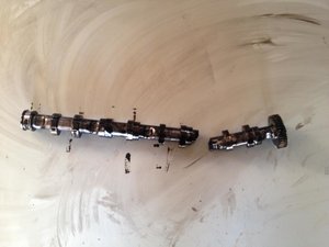

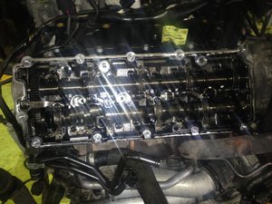

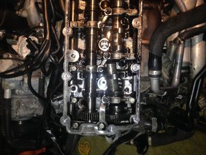

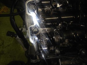

    Снял мотор, головку.
    Распредвал ПОПОЛАМ!

  19. Y074TY
    Y074TY Участник форума
    26 июл 2012
    453
    Q7 3.0 TFSI REVO
    Уж не та ли эта машинка, что не тянула в предыдущих постах?. Я думаю распредвал сломался не от усталости металла, а от неверно установленных фаз газораспределения. Кроме распредвала мне кажется там и клапанам, что под кулачками конец пришел. Сочувствую конечно. Но путь один: на эвакуатор и к ОД. Дефектовка заказ деталей, сборка, обкатка и на дрегрейсинг
  20. Dila
    Dila Живу я здесь
    15 фев 2011
    3.080
    Audi SQ7
    Нет, эта машина моя, которая очень сильно Перла!!!
    Головку уже заказал! Сделаю сам! Без ОД обойдусь!
