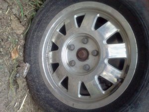

    Audi Allroad 2.7 2002г. Американец
    Ну у меня диски тоже не штатные, вроде как и на А4 и А6 ставились.
      90,9 КБ
      44
  2. слава.
    слава. Живу я здесь
    16 июн 2010
    1.551
    Казахстан
    А перед только диск другой? На колеса от А6(фото сообщением выше) подойдет?
