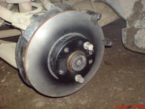

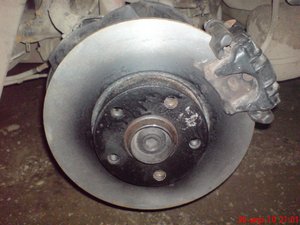

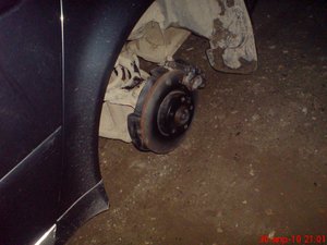

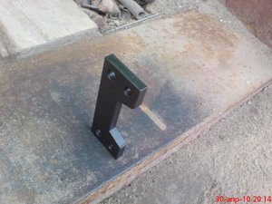

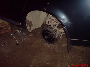

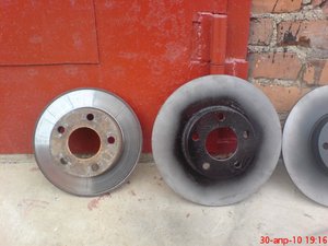

    На машине стояли тормоза 245\10 - их совсем не хватало!было решено их проапгрейдить!
    И так :
    1)были купленны передние диски на разборке за 500р от А100 С4 ( размер их был 288\15)
    2)диски проточил до толщины 12мм
    3)изготовил проставки толщиной 9мм
    4) покрасил диски и установил их
    тормоза стали на много эфективнее. теперь даже ручник берет на юз на асфальте с 245 - тыми шинами
      300,6 КБ
      677
      316,3 КБ
      714
      271,2 КБ
      696
      250,7 КБ
      610

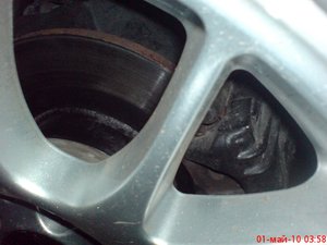

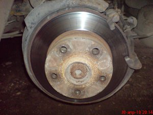

    еще фото....
      295,4 КБ
      527
      273,5 КБ
      467
      301,9 КБ
      430
      228 КБ
      439

    Колодки и суппорт остались те-же судя по всему? За счет чего они стали эффективнее? Только из-за изменения плеча приложения силы? Я себе поставил задние тормоза 280*22 на А6С4 кватро, перед заменой заехал на тормозной стенд (любой пункт техосмотра) проверил тормоза с распечатыванием сводки и графиков, затем проделал то-же самое после замены дисков. Люди вот здесь http://s-garage.ru/chiptuning/Brake280 тоже писали что эффект сногсшибательный, и машина просто осаживается и останавливается чуть-ли не сама, аппаратура показывает обратное. До замены (при штатных невентилируемых дисках) удельная тормозная сила рабочей тормозной системы была 2200-2350Н, после замены стало 2400-2500Н. Заметно увеличилась удельная тормозная сила стояночной тормозной системы с 1200Н до 1500Н, но это скорее всего я думаю получилось за счет установки новых тормозных дисков, скоб, колодок и капитального ремонта суппортов. Короче при бюджете в 12000руб эффект получился немного хуже ожидаемого, но всё-равно я доволен, спасибо авторам очень помогли.
  4. #F#E#S#T#
    #F#E#S#T# Живу я здесь
    5 мар 2009
    2.110
    AUDI A6 2.8 quattro & FORD F650
    ну да эфект в том что машина не перетормаживает мордой!!! садиться вся! ну и теплоёмкость диска увеличина соотвественно перегреется он позже чем маленький 245!
    пличо тоже очень влияет!

    А возможно еще комплект проставок сделать? Я б купил.

    конечно можно сделать переходники!!!
