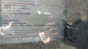

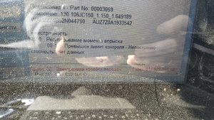

    Зажигание выставили на 1.8 - 2 и после этого появились 3 ошибки, но машина едет нормально, после регулировки стала немного резвее, помогите разобраться в чем причина...за ранее извиняюсь за качество фото

    угол надо ставить 1,8-2 ATDC, т.е. после ВМТ, а не BTDC
  15. Madim
    Madim Новичок
    13 апр 2019
    17
    Беларусь
    Вроде так и поставили, извините если где то туплю, впервые пытаюсь сам разобраться в проблемах авто....какие параметры снять чтоб удостовериться верна ли регулировка?
  16. ser_gr72
    ser_gr72 Старожил
    23 окт 2006
    28.386
    если поставили именно так, то резвее она бы не поехала по определению, т.к. базовый угол стал бы позднее
    если же его сдвинули в рано, то за счет опережение она еще может быть как-то порезвее, но т.к. угол за пределами 2+-2ATDC, то и ошибка 550 появилась
    угол в базовых сфоткай как 14/04 или видео сними
    там все было верно, только угол на грани и его надо было сдвинуть чуть позднее

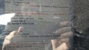

    Видео сильно много весит, вот фото. ATDC в пределе 2+-2 Screenshot_2019-04-22-17-57-35-067_com.miui.videoplayer.png Screenshot_2019-04-22-17-57-26-760_com.miui.videoplayer.png Screenshot_2019-04-22-17-57-09-113_com.miui.videoplayer.png

    У тебя и так был угол слишком ранним, так еще раньше выкрутили.

    Сколько и где должно быть, я что то совсем не понимаю,когда крутили зажигание менялись базовые показатели BTDC и их пытались выставить на 1,8-2
  20. Sancho_panso
    Sancho_panso Завсегдатай
    6 дек 2018
    698
    Литва
    A6C5 2.5tdi
    Уже сколько раз писали, должно быть 1.8-2.0 ATDC (A-After) не BTDC (B-before) то есть вместо позднего угла вы накрутили еще раньше. Посмотри что пишет, сравни с тем, как надо, найди различия и исправь
