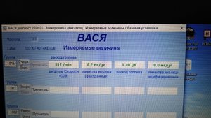

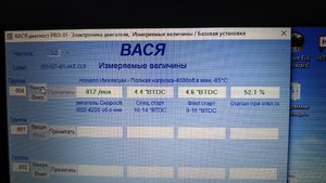

    Все измерил как описывалось и вот результат. 2019-04-14-17-29-44.jpg 2019-04-14-17-30-55.jpg 2019-04-14-17-31-37.jpg

    Угол 2 +-2 после ВМТ, то есть твой 0.4 после ВМТ попадает в приемлемый. С таким должно на холодную даже легче заводиться. Воздуха в подаче нет?

    угол лучше поставить 1,6-2,0, но на расход,, как ты его описал, это не влияет.
    цикловая 6,3 великовата для 84 градусов, если все потребители (свет, кондей) отключены.
    а для этого должны быть причины.
    должно быть 5,0-5,5
    сними теперь группы 1, 3, 4 и 1, 13, 14
